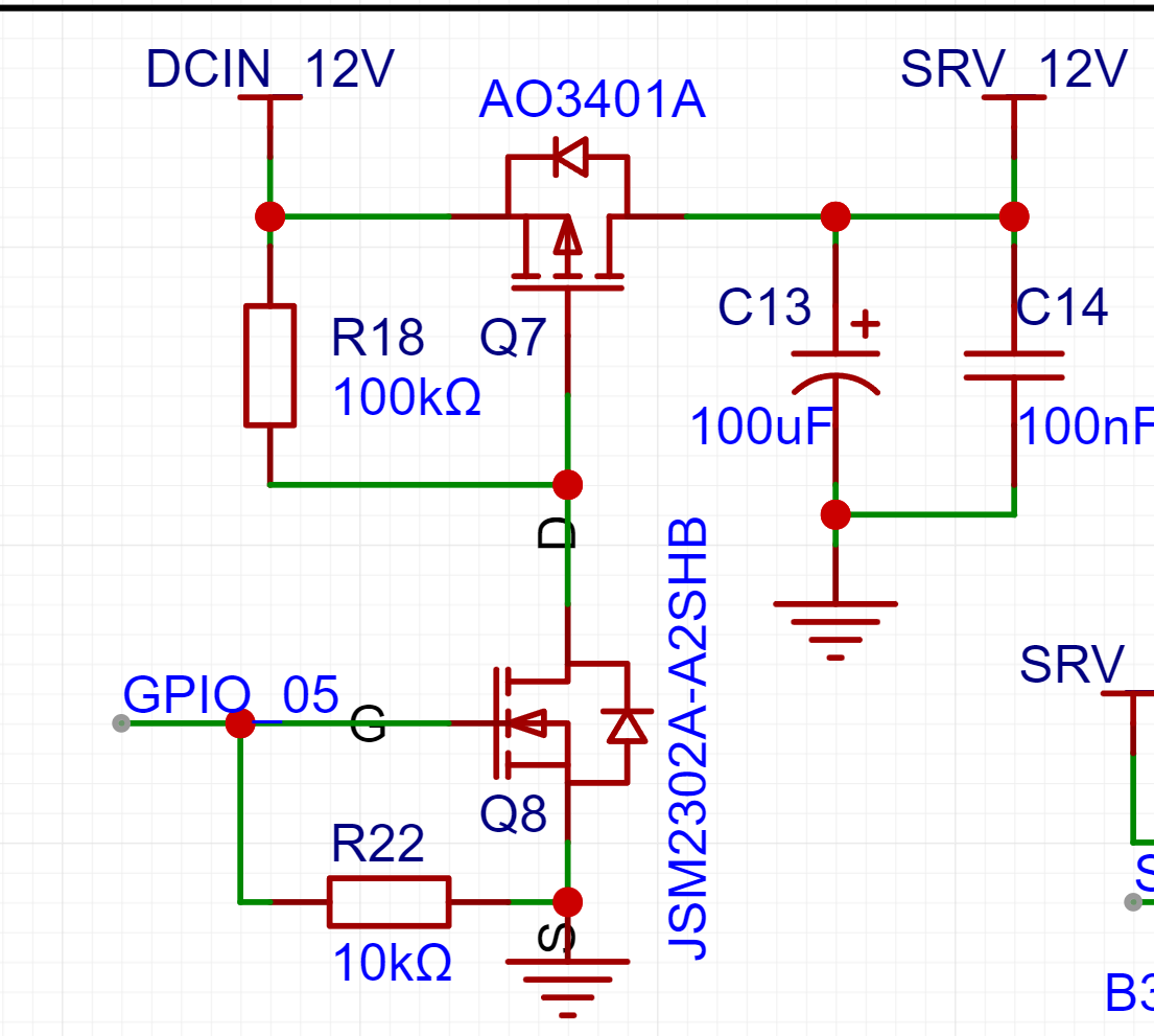

在ESP32的GPIO5悬空时,测出电压为3.3V,
然后连接到如下图的电路中,GPIO5的电压仅为0.8V,是什么原因呢??
