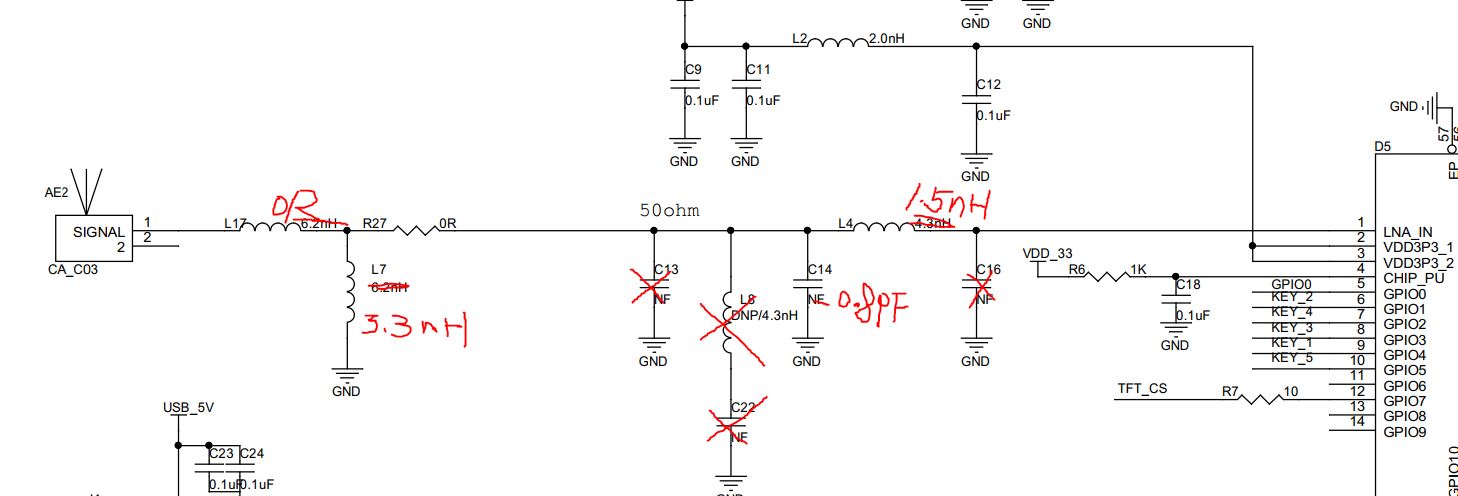

自己设计的ESP32S3电路,WiFi一直连不上。
附件中有ESP32S3电路图,其中WiFi天线用的是CrossAir公司的CA-C03这款陶瓷天线,工作频率范围为2450MHz±50MHz。
阻抗用史密斯圆图计算,匹配35+j0到50欧姆,串联一个1.5nH电感,然后并联一个0.8pF电容。

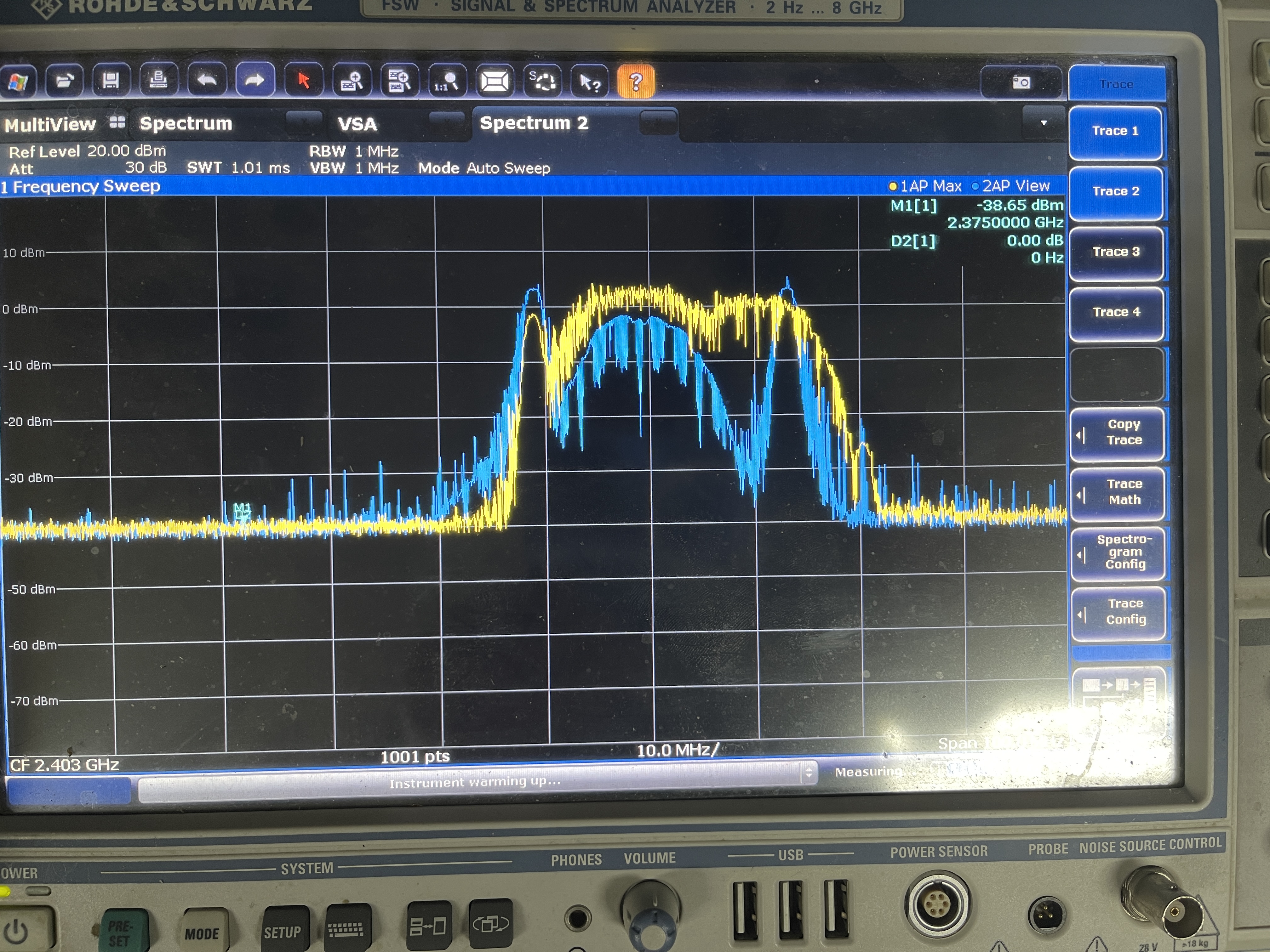

附件使用频谱仪收到的WiFi信号,图中蓝色是开发板发出的WiFi信号,黄色是自研板发出的WiFi信号。
请问下,是什么问题导致WiFi连不上?
