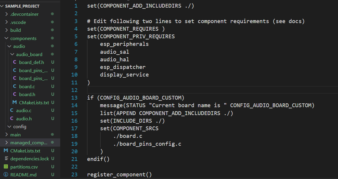

有很多组件依赖于audio_board,但由于我是自制的音频板,和官方的硬件配置对不上,必须得替换该组件。
我尝试了将官方的示例LYRAT_V4_3拷贝到components下按照实际情况修改,将municonfig中audio board设置为custom,参考其CmakeList及Kconfig的规范,但依旧无法编译通过:“找不到board.h以及组件audio_board”,是我的配置有问题吗?还请论坛的大佬指点一下。
能否创建自定义的音频板到工作区components目录下
