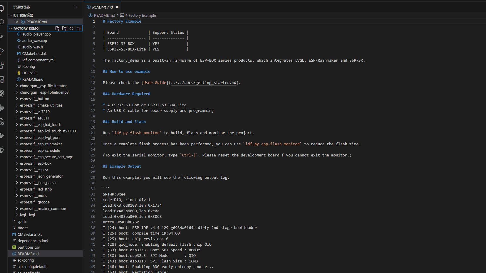

用esp box 例程下载到box lite进去之后,屏幕出现花屏,如何修改box的例程,适用于box lite。 :?: :?: :?: :?: :?:

您在用哪个例程?有些例子的reandme 会写明是否支持 box-lite。

我用的是esp box里面的factory_demo,它readme上写了支持esp box lite,但是烧录程序进去后,屏幕出现花屏的现象,终端出现触摸没有初始化,而后打开sdk里面的HDI Board Config切换esp box lite,它说不支持,所以现在就我这个box lite烧录出厂的程序都烧录不进去了,希望能解决一下。图为支持lite和不支持bsp及烧录后终端报错

我们正在推进支持 box-lite 工程的 release ,涉及一些相关组件的同步配套更新测试,有点耽搁。
现在基本已经差不多。

现在发布出去的版本, ESP-IDF 5.0 版本 factory_demo 会无法运行。还有项修改 这个版本没跟上。

工程已同步到 github, 请各位关注下。
