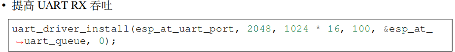

按照指南将UART的RX缓冲区改成了16*1024大小,串口波特率750000.

没有开硬件流控,只要存在 UART 速率大于 TCP 发送速率,丢包就是必然的。
开启硬件流控后,你说的 watchdog 是什么样的呢,有日志么。
大致流程是这样:
1. UART 驱动里收到 MCU 过来的数据
2. UART 驱动抛 UART 事件到 AT 里 (https://github.com/espressif/esp-idf/bl ... rt.c#L1100)
3. AT 读取 UART 事件,向 AT core 里抛事件 (https://github.com/espressif/esp-at/blo ... ask.c#L196)
4. AT core 里读取事件,从 UART buffer 里读取数据,丢到 TCP WND 里
