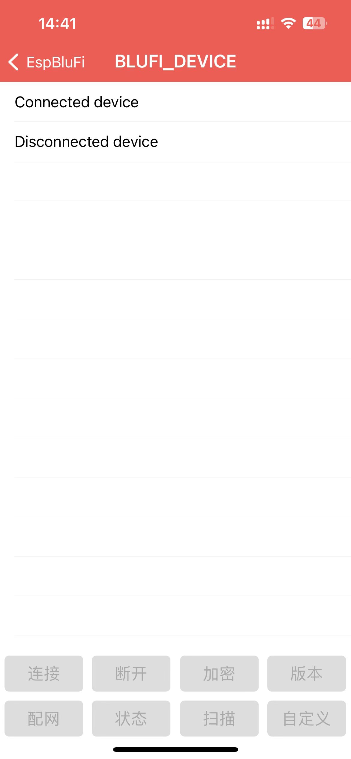

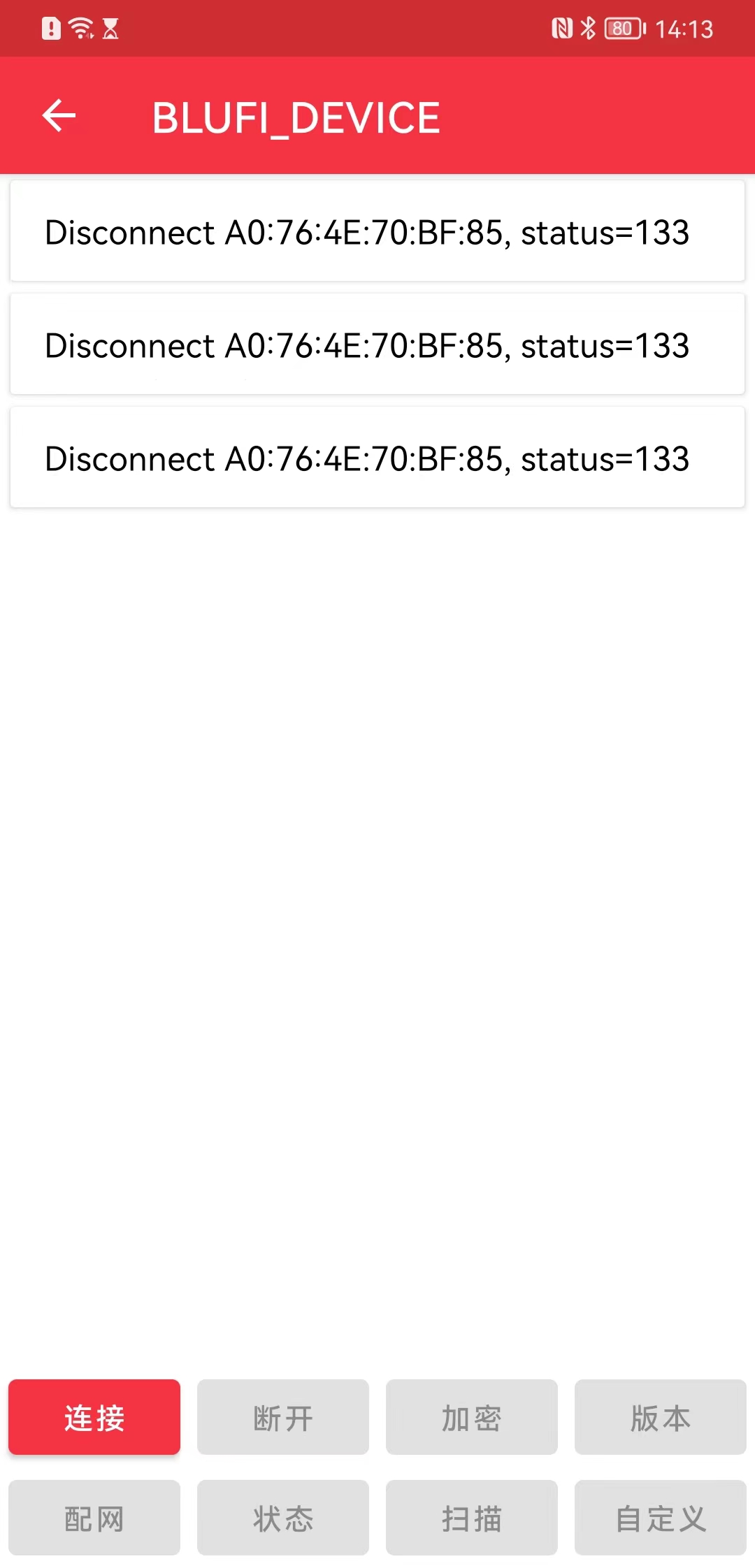

ESP32C3 blufi例程循环connect/disconnect
Postby meibao » Wed Feb 15, 2023 6:50 am
各位好,在开始提问前已经根据关键词提前进行一些搜索,找到的内容皆对此问题无实质性帮助,同时发现在论坛内有个相似的帖子viewtopic.php?t=20347,该贴最终以重启设备解决问题,但是我这里尝试过更换ESP32-C3FN4、更换手机设备,皆无法正常使用BLUFI示例。
起初是由https://github.com/espressif/esp-qcloud中无法使用蓝牙配网,然后使用官方BLUFI示例尝试发现也无法成功配网。
ESP-IDF版本为4.3.4,使用的芯片为ESP32-C3FN4
更换过芯片以及分别在Android和iOS系统下进行BLUFI配网尝试,皆未成功,以下是bt_debug_log_level 使用verbose级别输出的日志内容

感谢您的任何回答。

Postby meibao » Thu Feb 16, 2023 7:04 am
各位好,请问有谁可以指点一下吗?产品现处于小批量生产状态卡在这里出问题,可以有偿付费解决
