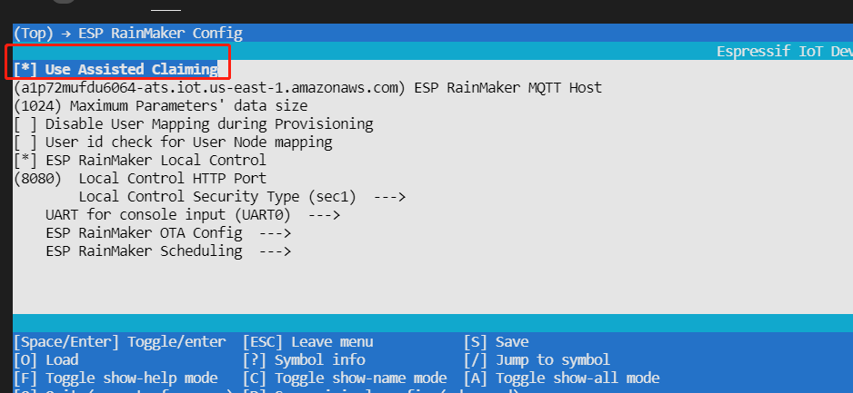

使用 idf.py erase_flash 对 flash 进行擦写,然后在 menuconfig 里开启
,再重新烧录程序

使用 idf.py erase_flash 对 flash 进行擦写,然后在 menuconfig 里开启1.png,再重新烧录程序
一樣的問題,但用了建議方法問題依然。

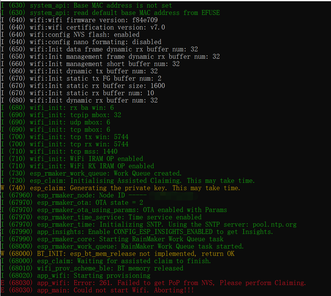

您这边→ Component config → Log output → Default log verbosity 修改等级为debug,看看报什么日志

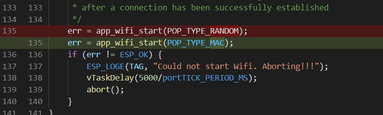

另外再做下这样的调整看看怎么样
