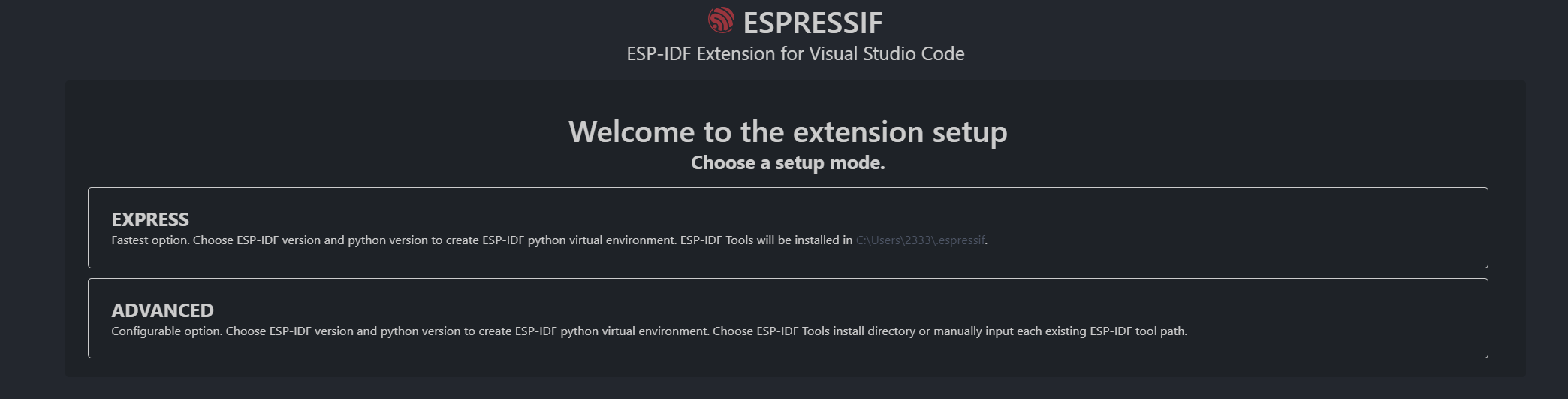

安装完esp-idf离线版后,使用Use existing setup安装插件,可以成功编译运行hello world。
关闭VScode并重新打开,就会提示以下插件安装页面,并且Use existing setup选项消失:
运行install.bat和export.bat并多次重启电脑后,有概率重新出现Use existing setup选项,重启vscode后,以上问题复现,这也太玄学了。
屏幕截图 2021-12-24 174644.png (55.67 KiB) Viewed 5287 times
