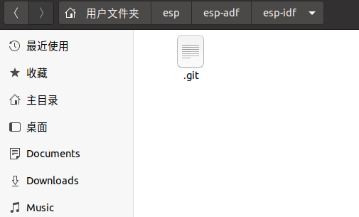

新手,ADF内的IDF无法安装,esp文件内有IDF的master,这种情况是需要卸载掉esp内的IDF吗?git submodule update --init --recursive无法下载ADF内的IDF,请问如何解决啊。

可以多个IDF共存,在使用的时候,在ADF的IDF内进行 export 操作即可

那请问如何下载adf内的idf呢,还是通过git submodule update --init --recursive吗,亦或是手动下载3.3版本再path下

ADF里面的IDF是一个固定版本,如果你想用其他版本的idf,就另外下载一个idf,然后export到这个路径

adf内的idf似乎是无法下载了,windows和linux都出问题。那我下载4.3然后export应该就可以了吧,内置idf文件夹空着应该也没关系吧?感谢贵公司跟进 :D

明确一个概念,就是可以引用不同版本的 IDF 来编译 ADF, 当你不使用 ADF 内置的 IDF ,可以 export IDF_PATH 到 其他地方 clone 的 Release v4.x 版本, 也可引用 ADF/esp-idf 版本来编译, 取决于 $IDF_PATH 环境变量的值, $ ADF_PATH 同理。
