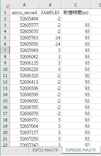

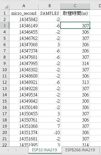

Postby dykhu1256 » Sun Jul 25, 2021 4:53 pm
最近在測試ESP32使用INA219電源監控模組,發現取樣時間比ESP8266使用INA219的取樣時間還慢
測試方法參考了這篇Hans Dorn提供的範例:https://www.esp32.com/viewtopic.php?t=1215
想請問ESP32取樣時間比較久的原因

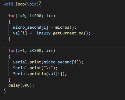

附件為範例程式及測試結果

void loop(void){
  for(i=0; i<500; i++)
    micro_second[i] = micros();
    val[i] =  ina219.getCurrent_mA();
  for(i=1; i<500; i++)
    Serial.print(micro_second[i]);
    Serial.print("\t");
    Serial.println(val[i]);
  delay(500);
