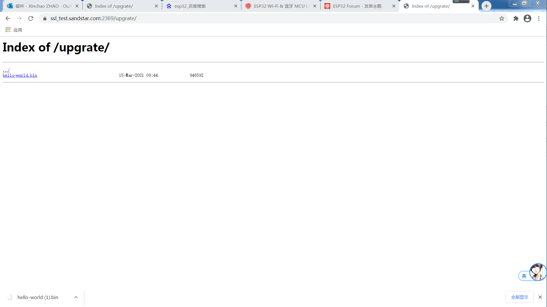

I (4137) tcpip_adapter: sta ip: 10.0.2.88, mask: 255.255.255.0, gw: 10.0.2.254
I (4637) example_connect: Connected to Sandstar-OFFICE
I (4637) example_connect: IPv4 address: 10.0.2.88
I (4637) example_connect: IPv6 address: fe80:0000:0000:0000:eadb:84ff:fe19:8508
I (4647) wifi:Set ps type: 0
I (4647) simple_ota_example: Starting OTA example
http_parse_host return:1
E (4657) HTTP_CLIENT: Error parse url https://ssl_test.sandstar.com:2369/upgrate/hello-world.bin
E (4667) HTTP_CLIENT: parser_status= 4
E (4667) HTTP_CLIENT: Error while setting default configurations
E (4677) esp_https_ota: Failed to initialise HTTP connection
E (4677) simple_ota_example: Firmware upgrade failed
但是我的链接使用浏览器是可以打开的,附件里面是我打开链接的截图

导致该问题的主要原因是 IDF 中的 http parser 采用 strict 的方式,详见:https://github.com/espressif/esp-idf/bl ... #L429-L439
当域名中有 `_` 时会导致解析错误。
有以下建议:
1、域名中不要采用 `_`,改用 `-`
2、修改 https://github.com/espressif/esp-idf/bl ... .h#L52-L54,define HTTP_PARSER_STRICT 为 0
推荐采用方式 1。
另外,你需要采用命令 openssl s_client -showcerts -connect ssl_test.sandstar.com:2369 来获取你服务器的 CA 根证书。证书为执行该命令后,最下面的一个。用该证书内容覆盖 simple_ota_example/server_certs/ca_cert.pem 中内容。

多谢,采用方法2解决了问题。
