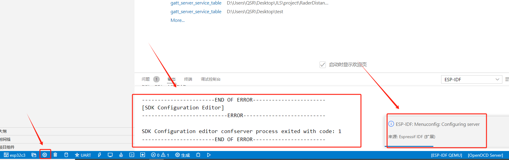

版本环境:ESP-IDFV5.2.2版本,
下载上述版本后,使用VScode新建hello world工程,编译完成之后,进入配置界面,设备就一直卡在进度条上面。

将其他版本删除之后,重新安装V5.2.2版本之后,就可以解决,原因暂时不明
