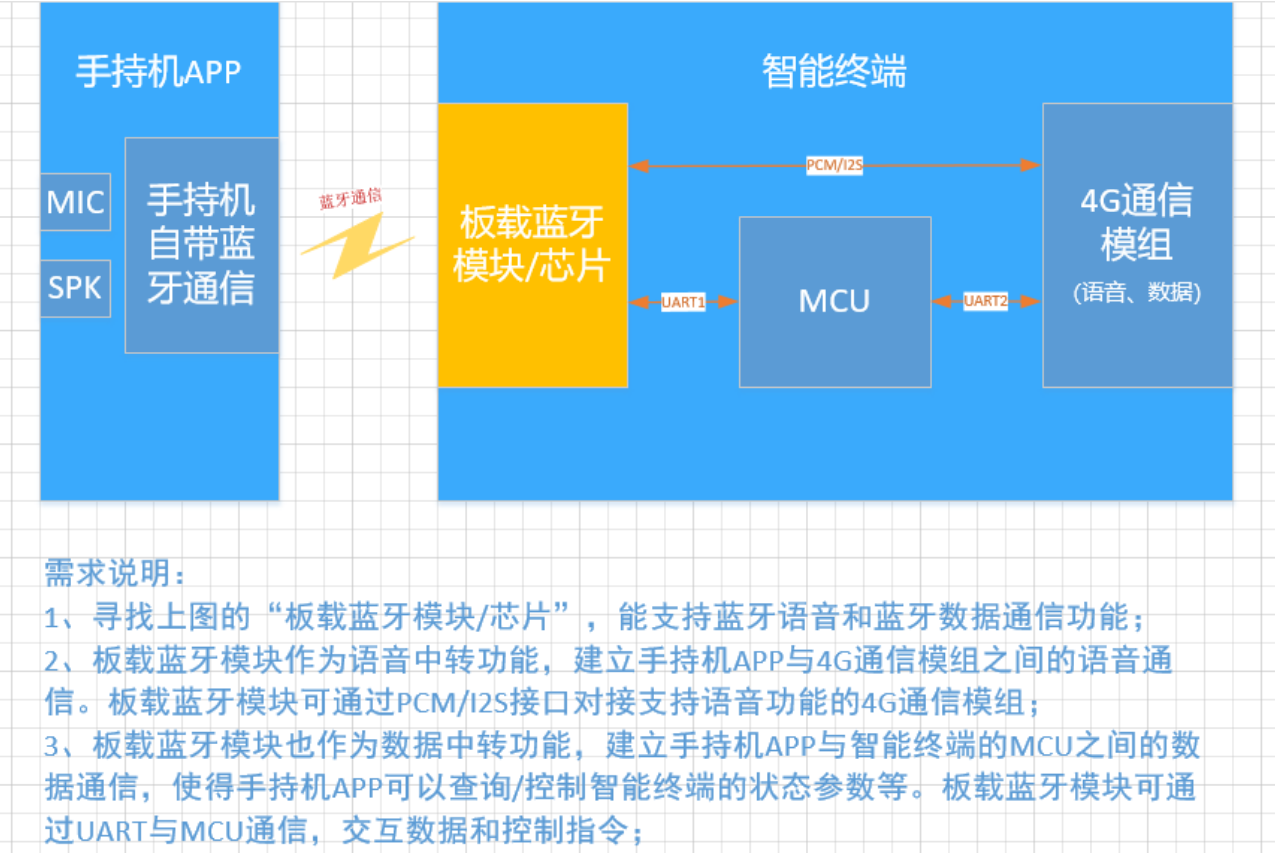

大家好,我有个智能硬件项目,正在选型蓝牙方案,需求方大致如下。现在困惑于如何选型,不知道是否有哪位高手推荐了几款满足需求的蓝牙芯片或模组。
需求如下:
有个智能终端设备,需要增加一个蓝牙芯片/模组,使得可以与安卓手机APP进行蓝牙语音电话通信、蓝牙数据通信。
计划将蓝牙芯片/模组通过PCM/I2S语音接口对接4G通信模组,进行语音通话;另一方面通过串口对接智能终端的MCU串口,进行数据通信。

ESP32 芯片的模组都可以,根据内存大小需求选择ESP32-WROVER-E,或ESP32-PICO-MINI-02
