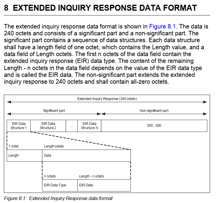

根据蓝牙核心协议 Core_spec_v4.2 [Vol3, Part C] 第八章的介绍,EIR data 部分总长 240 字节,按照 length-type-value 的格式排列。如下图所示:

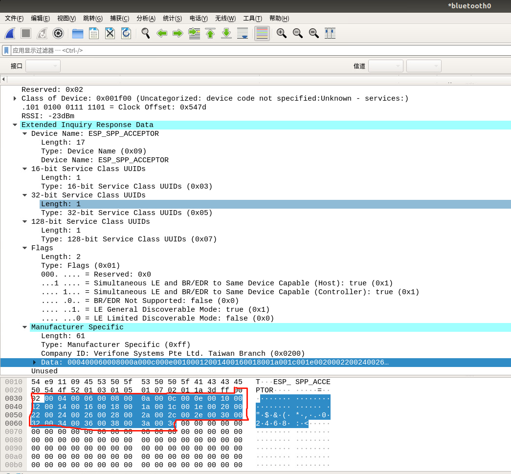

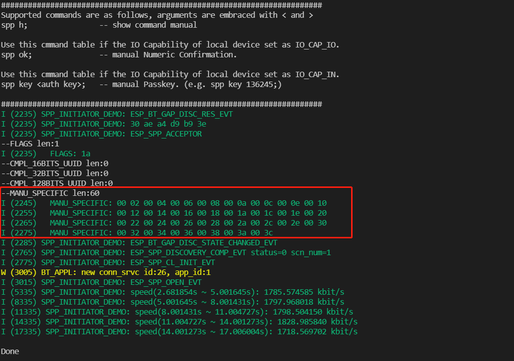

GAP discovery 的结果如 discovery_res.png 所示,同时电脑上用 wireshark 对 dongle 抓包的结果如 cap.png 所示。两边均接收到 60 字节的 manufacturer_data 数据。
